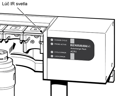

Žiarenie infračerveného svetla
LED PRODUKT TRIEDY 1
UPOZORNENIE: Tento produkt používa infračervené snímacie lúče. Os predného IR svetelného lúča sa nachádza v línii s otvormi v prednej časti príklopov na portoch. Aj keď je priamo pozerať do lúča bezpečné, mal by sa používateľ vyhýbať tomu, aby mal oko zarovno s osou lúča alebo v blízkosti LED zdroja umiestneného po pravej ruke príklopu na porte 8.
